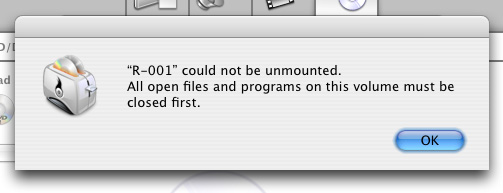

에러메시지 창 캡쳐해서 올려봅니다.
다른씨디 넣고 카피 누르고 빨간색레코딩 눌러봤는데 여전히 안되더라구용..

에러 메세지를 알아야 설명이 가능합니다.
시디룸문제인경우에도 그럴수 있거든요.

레코딩 버튼을 눌러서 에러가 나온다면..
어떤 에러인지 올려보세요.

DVD Copy의 경우에는 원본 DVD를 매킨토시 본체에 넣은 후에 위의 이미지에서처럼 Read From에 해당 내용이 제대로 나타나면 바로 우측 하단의 레코드 버튼을 클릭하면 됩니다.
원본 미디어를 다 읽으면 자동으로 트레이가 열리고, 원본 DVD를 빼낸 후에 타겟 DVD(공 DVD)를 집어 넣으면 계속해서 쓰기가 이루어지게 됩니다.
지금 올려 놓으신 글을 보면 위와 같이 하는데도 에러 메시지가 뜬다고 하시는 것 같은데, 혹시 그 에러 메시지가 어떻께 되는지요?
그 내용을 알면 해결에 도움이 될지 모르겠습니다.
